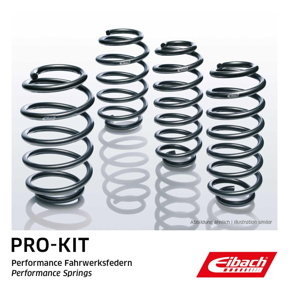

Bilstein B4 nebo KYB Excel-G tomu budou muset stačit. Eibach Pro Kit se na to už asi nedělá.

Chápu dobře, že zrovna pružiny nejsou díl, co by se degradoval stejně rychle jak některé ostatní díly? tudíž by se i mohly nechat?
Ak nepadá auto na stranu alebo nieje prasknutá, hrdzavá tak nieje dôvod ich asi meniť, ak nechceš znížiť o tých 30mm. Ak auto moc pláva pozrel by som stabilizátor, aj vzadu, silentbloky ramien atď. Zhoršenú funkciu tlmica podľa mňa subjektivne nejde úplne subjektivne rozpoznať za bežnej jazdy.
