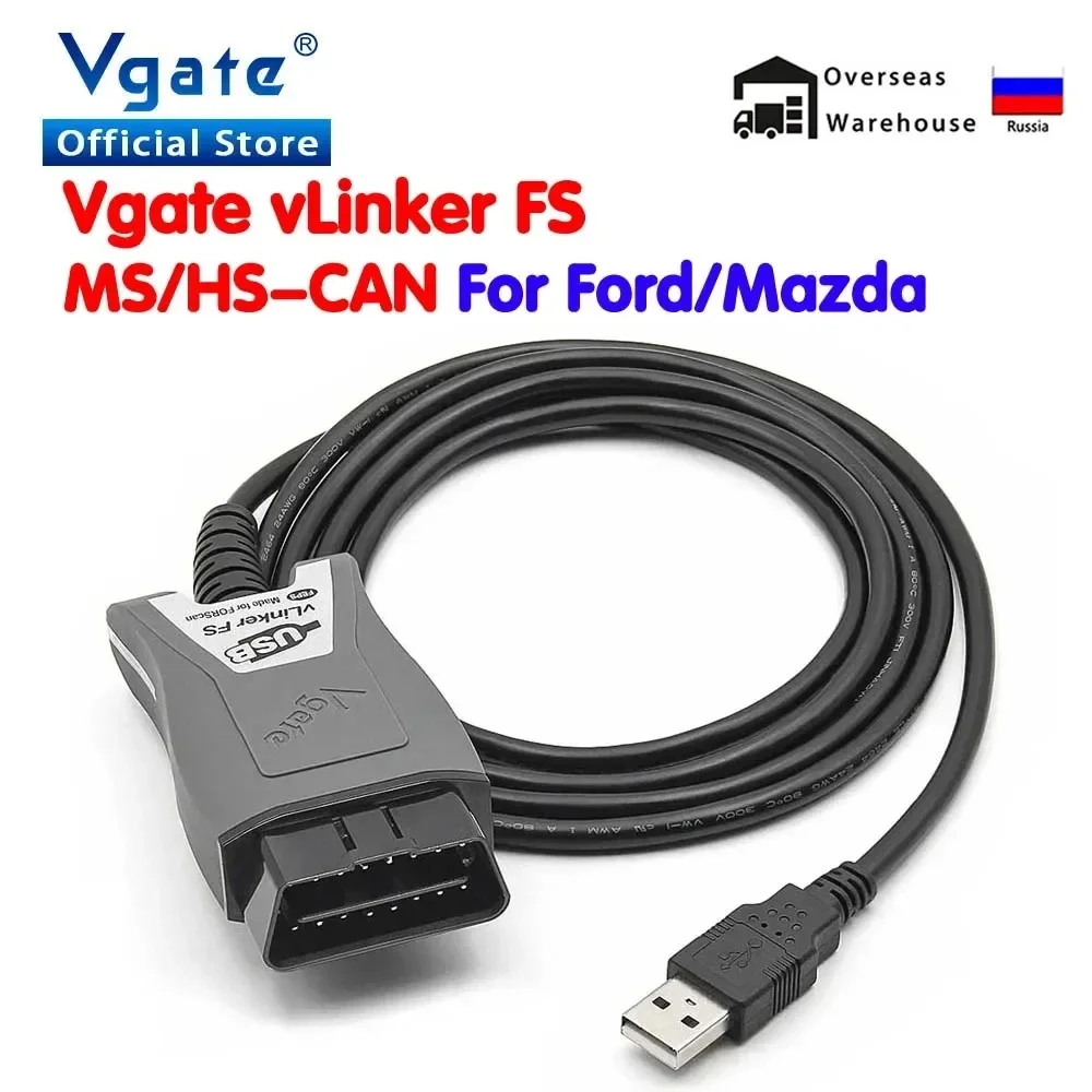

Vgate Vlinker FS Bluetooth (HS CAN i MS CAN):
- Windows, iOS i Android - rychlý přenos
Vgate vLinker FS USB (HS CAN i MS CAN)
Funguje dobře i s Multiecuscan.

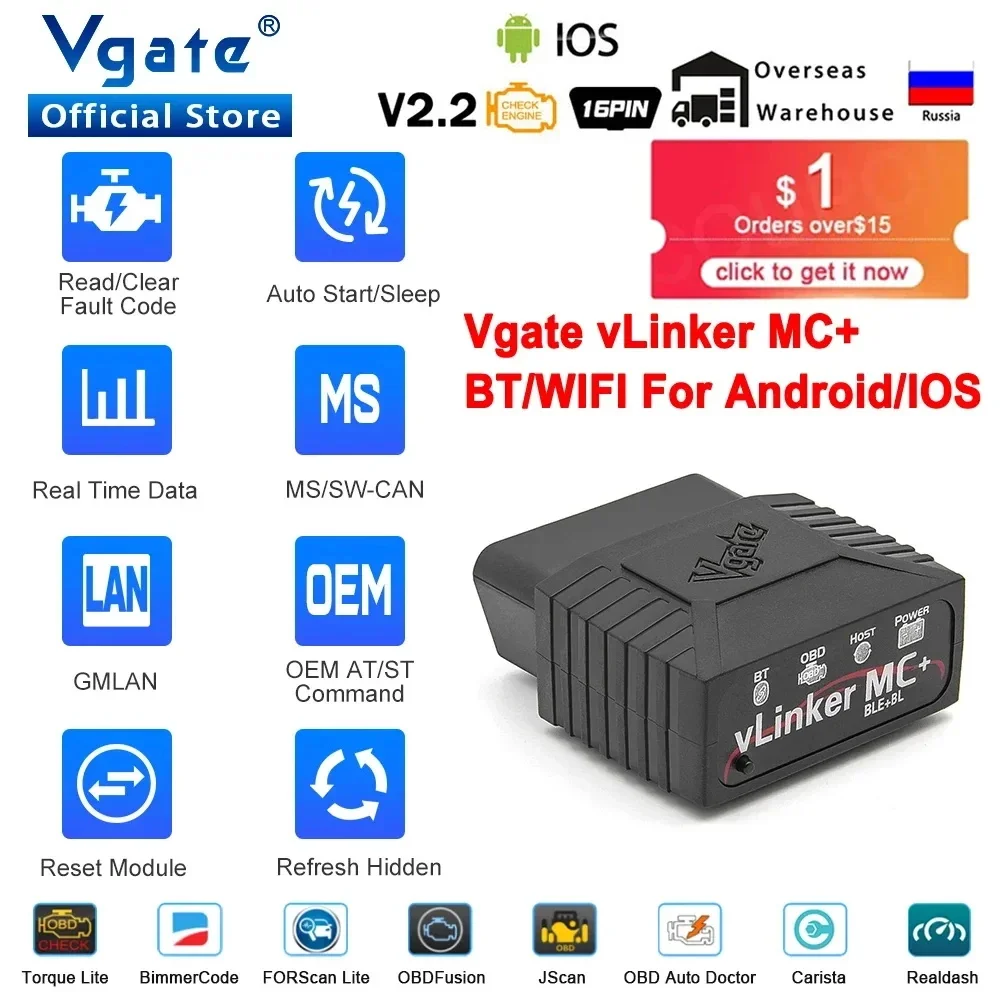

Vgate Vlinker MC+ (HS CAN i MS CAN, SW CAN) - pro ty co občas potřebují načíst i něco jiného (GM Opel atd. - OPL Monitor, BMW - BimmerCode, BimmerLink)
Volte Bluetooth 4.0. iOS neumí zařízení Bluetooth 3.0 připojit jako COM port. UiOS dost pomalý přenos!!

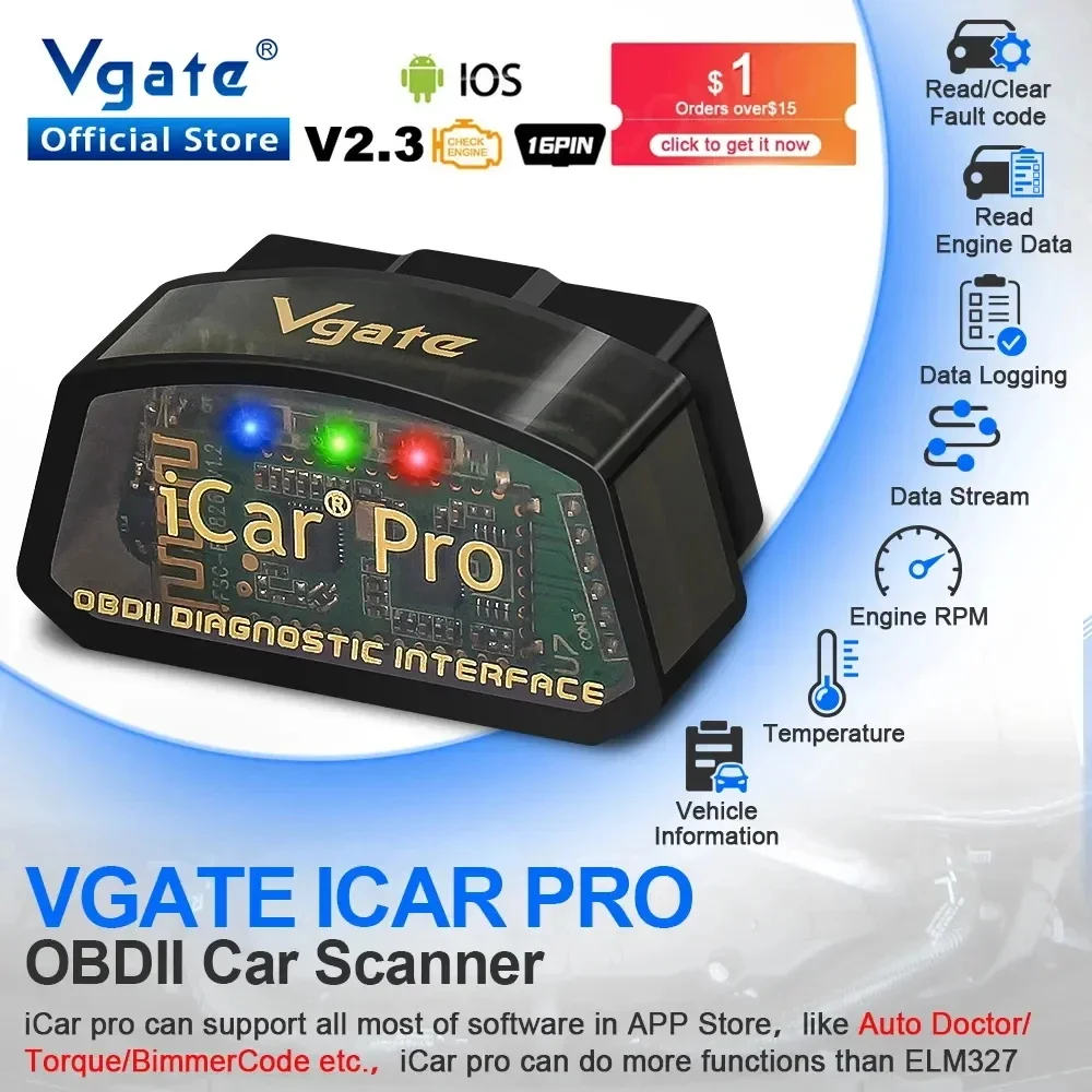

Vgate iCar Pro (jen HS CAN, minimální spotřeba ve standby - možno nechat v OBD portu):

Novější Vgate iCar Pro https://www.aliexpress.com/item/32876810879.html
Bluetooth/WiFi volte podle toho, jestli máte Android nebo iOS, iOS neumí zařízení Bluetooth připojit jako COM port.

Ahojte,
koupil jsem variantu Vgate iCar Pro wifi.
Z mého Xiaomi Redmi Note 4 se nemůžu připojit k adaptéru (wifi adaptéru vidím a připojím se na ni). Ale skrz aplikaci OBD Auto Doctor ani skrz aplikaci Car Scanner se k OBD nepřipojím. Postupoval jsem podle návodu, který je přizpůsoben na OBD Auto Doctor. Zkoušel jsem i vypnout mobilní data a nic.
Pak jsem si půjčil mobil Samsung Galaxy S8+, stáhnul tam OBD Auto Doctor a bez problému se hned připojil.
Nevíte co může v tom Xiaomi blokovat připojení k OBD? ForScan Lite se mi zatím nechce kupovat, když nefunguje ani s jednou aplikací.
Díky za tipy, jak tento problém vyřešit :)
Auto: Mazda 3 BL sedan
Třeba je nutné nastavit ručně TCP/IP adresu a port.
IP adresa a port je nastavený stejně na obou mobilech. IP 192.168.0.10 a port 35000, tak jak je uvedeno v návodu k OBD.
Tak to bude asi problém v telefonu a jeho implementaci TCP/IP...
Odesláno z mého Mi 10 pomocí Tapatalk
Nemůže tam kolidovat starší verze androidu?
na tcp/ip vrstvě bych nečekal že to bude dělat verze androidu, spíš bych se díval, zda tam neběží permanentně nějaká VPN která má třeba kolizní subnet... začni tím, že zkusíš z nějakého terminal emulátoru ping toho OBD ze samsungu a pak ze xiaomi, zkusíš traceroute a postupně by mohla příčina vybublat... Ale pokud to komunikuje po https tak tam by mohla hrát roli starší verze ssl, což by mohl narovnat nějaký update i na úrovni APK, nicméně já jedu na iOS tak to se jen tak domnívám, jak matně vzpomínám na moje androidí období :)
