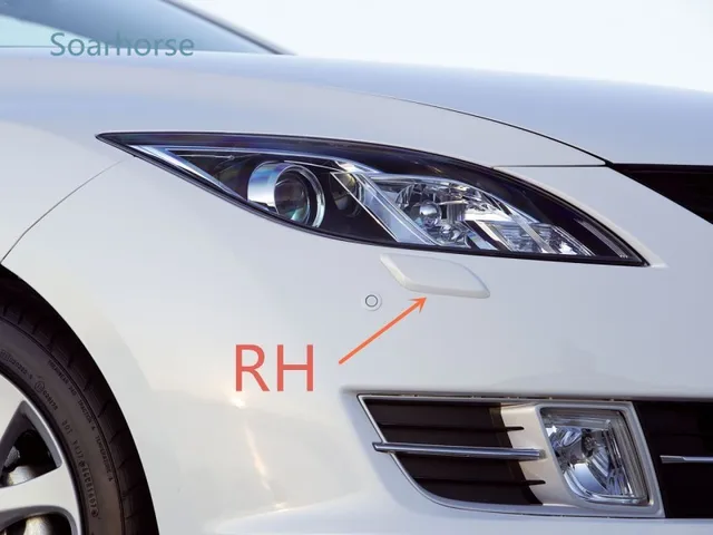

Ještě takovej blbej dotaz...... když píšeš sportovní přední/zadní nárazník, tzn jiný než sériový ? Je tohle ta verze podle vin?
Jestli tam máš krytku jako je tady na obrázku(to na co ukazuje šipka):
tak pod ním je schovaný vystřelovací ostřikovač.
Ano tyhle krytky tam mám ale myslel jsem, že tam jsou i když pod tím nic není
Takže je to fakt jedna z prvních bez čidel. Pokud máš přední nárazník s krytkama a mlhovkama jako je na tom obrázku, tak je vše v pořádku

Dneska jsem to byl zkontrolovat, pod těma krytkama na předním nárazníku jsem skutečně našel ostřikovače, není tam v kabině na to žádný tlačítko, protože se to spustí vždy automaticky s odstřikem skla, tzn že to fakt odpovídá specifikaci podle vin, možná jsem přecejen měl štěstí a auto nebylo bourane, to u takhle starejch kusů nebejvá často, teď spíš bojuju se světlama, nejspíš to neumí automaticky denní svícení, automat prostě ve dne vyhodnotí že nemusí svítit a tak prostě nesvítí. Na Mazdě 3 co jsem měl předtím byly aspoň dodělávany ledky v nárazníku.
