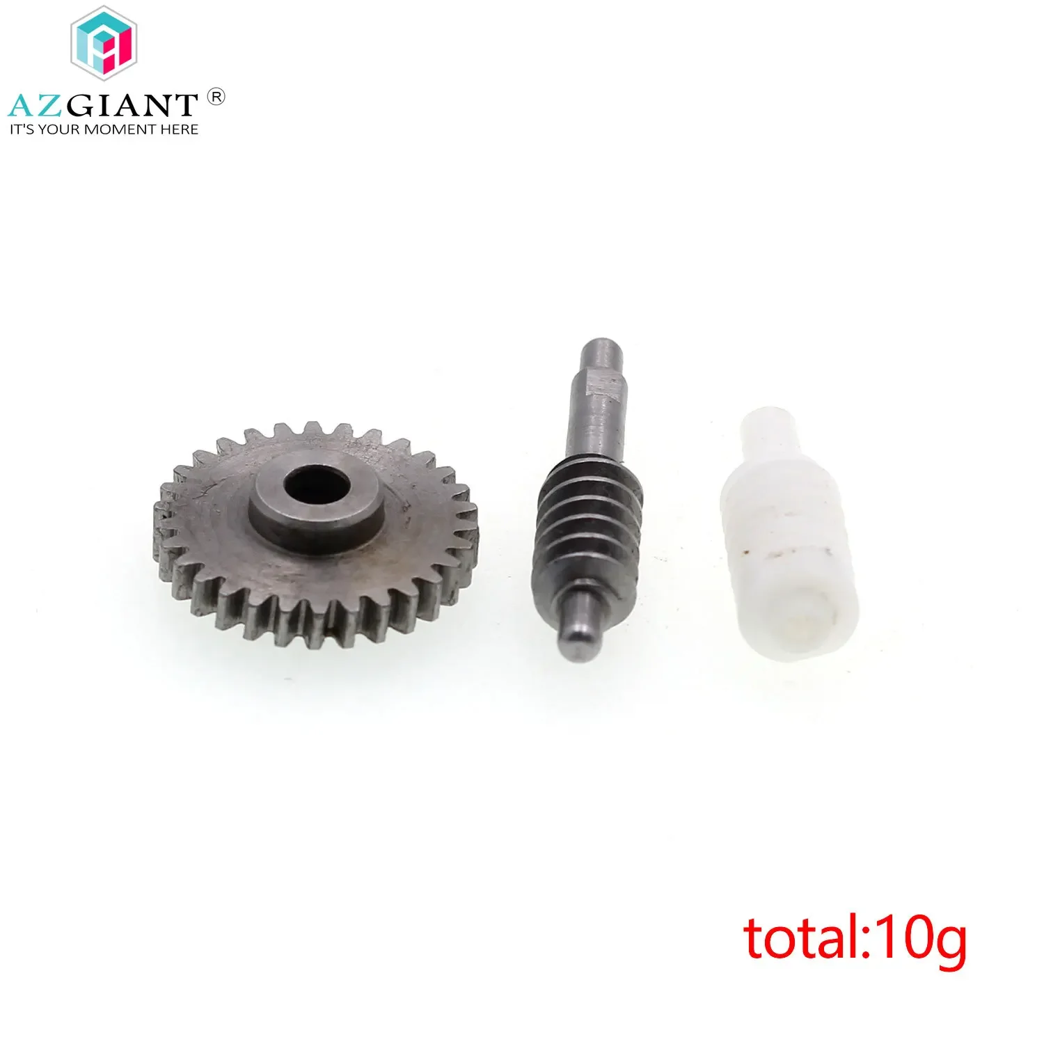

Me se zrcatka sklopi, ale kdyz je chci vratit tak se vrati jen prave a leve zustane sklopene a motorek porad jede a nezastavi se.... nekdo nejakou radu cim by to mohlo byt?
Pokud se jen sklopi a zpět ne, tak je problém v ozubení, pošlu odkaz z Aliexpresu.. Nebo mrkni do jiného vlákna kde jsem popsal moji výměnu bez foto jako lajk

Jelikož jsem zapomněl, že toto téma tady existuje, tak jsem bádal sám, jak co rozebrat. Provizorně jsem to opravil a zatím drží.
Mezitím jsem objednal z ali nové kolečko, bohužel nevím co jsem dělal při objednávání, ale objednal jsem si úplně jiné než potřebuji. Takže pokud někdo z novějších generací bude potřebovat(30-ti zubové), ať se ozve :grinning:

Ahoj, úplně to stejný jsem řešil ( motorek jel neustále). Prasklo ti ozubené kolečko ( možná šnek co na něj navazuje.) Podívej se výše na předchozí stránku. Posílal jsem tam odkazy na Aliexpress, kde kolečka objednáš. Držím palce,snad se oprava podaři.
