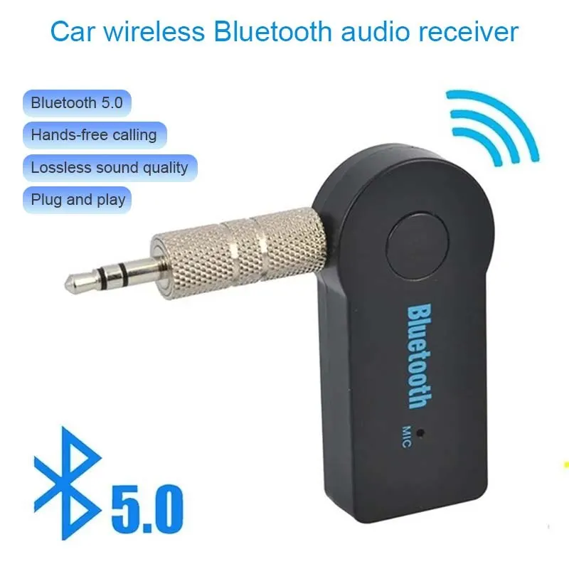

nikto za ten čas neskúšal, či funguje táto jednoduchá možnosť?
https://www.nay.sk/mobilnet-3-5-mm-...1D3tNRhv8SXfvnJBcmwV9E_ZABqdMnb4aArjuEALw_wcB
Kúp takéto niečo a z mobilu lepšie
Just found this amazing item on AliExpress. Check it out! €1.69 88%OFF | Aux Car Bluetooth Receiver 5.0 Interface 3.5mm Wireless Audio Adapter Hands Free Call Conversion Bluetooth Transmitter
