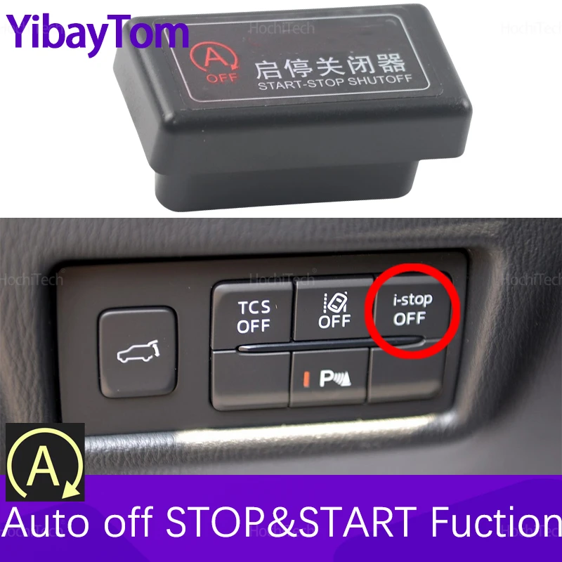

Ahoj ja som to vyriešil na cx5 r.v.2020 zaslepkou do obd z Aliexpress a funguje mi to už 6 mesiacov bez problemov.Po naštartovaní automaticky deaktivuje štart -stop 😊
Není jednodušší to prostě deaktivovat v jednotce?
Vozit neustále něco v OBD konektoru není zvlášť u Mazd dobrej nápad. Kontakty se vymačkají a pak auto nejde načíst diagnostikou nebo komunikace vypadává
A na STK to vadit nebude, že ho mám trvale deaktivovaný? Nejsou tam s tím problémy?
Nevím v jakým smyslu by to vadilo, není to bezpečnostní prvek ani to nemá vliv na chod motoru jako takovýho
U některých aut se pak při "jiskření" odehrává třeba i za jízdy pěkná diskotéka přístrojového štítu. Samozřejmě i se stovkami U chyb...
Nikdo to nepozná. Diagnostika žádné chyby nehlásí a nikdo nekontroluje, jestli motor sám chcípá nebo ne (to by se museli zbláznit, protože podmínek aby se chcípnul motor musí být splněno víc).
To by jim spíš mohla vadit nějaká pofidérní krabička v OBD konektoru, která určitě neprošla homologací, pokud bys jí tam náhodou zapomněl.
Já mám krabičku v OBD kvůli kontrole stavu baterie aj. pomocí FORScan lite v mobilu pořád. Když jsem jel na STK, tak jsem si nevzpomněl a nikdo tam neřekl ani popel. Krabička v konektoru zůstala i po STK.
Však je to tvoje auto, keď tam budeš mať rozdvojku a dve krabičky tak im to musí byť jedno, maximálne si môže zanadávať že mu nenechaš voľný konektor, aj keby hneď vedel že to vypína štart-stop tak musí emisiami dokázať že to tam nesmie byť

Deaktivovať si to môžeš sám, stačí si kúpiť na Aliexpress konektor do zasuvky pre diagnostiku.Stoji to par eur a funguje to,mam to aj ja už rok v CX-5 😁
Je zde hodně majitelů CX3 i ve výkonové verzi 88kw, já se rozhodl pro úpravu od Shreka a to stage 1 , v otáčkách je to jiné auto, spotřeba se mi nijak nezměnila a součástí úpravy byla i deaktivace I-stopu. Sice deaktivací se mi zvýšila spotřeba o 0,0000473 l na 100 a způsobil jsem i smrt několika broučků v okolí silnice, ale naučil jsem se s tím žít :innocent:
Rozhodně bych nic necpal nastálo do ODB zásuvky a už vůbec něco z Číny.
