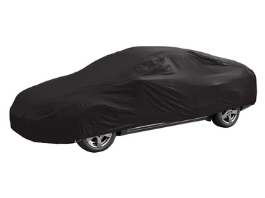

Bohužel máme poblíž výstavbu bytového domu,podle toho to taky tak vypadá.Stačí dva dny stát na místě.Takže zlatá písečná bouře oproti tomuhle😁
No to ale existujú plachty za pár šupov trebárz v Lidlu.
