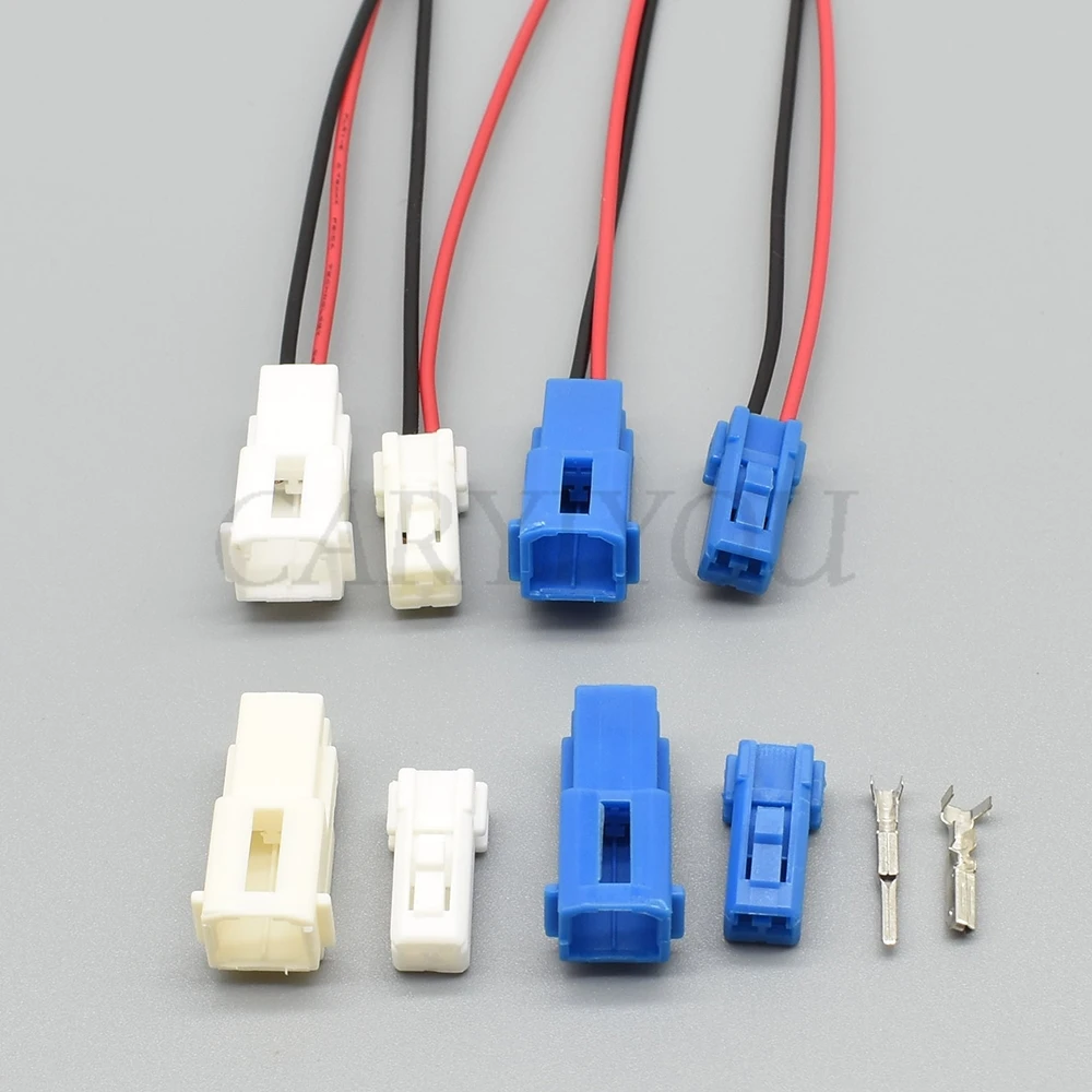

Montáž tweeterů do domečků mě teprve čeká, objednal jsem si plastové záslepky DA6C-66-962A-02 pro modely se 4 repro a konektory na tweetery.
5 Set White Blue 2 Pin Audio Tweeter Plug Auto Automotive Instrument Station Connector Socket 174463-1 7123-8326 for Mazda CX5 - AliExpress
