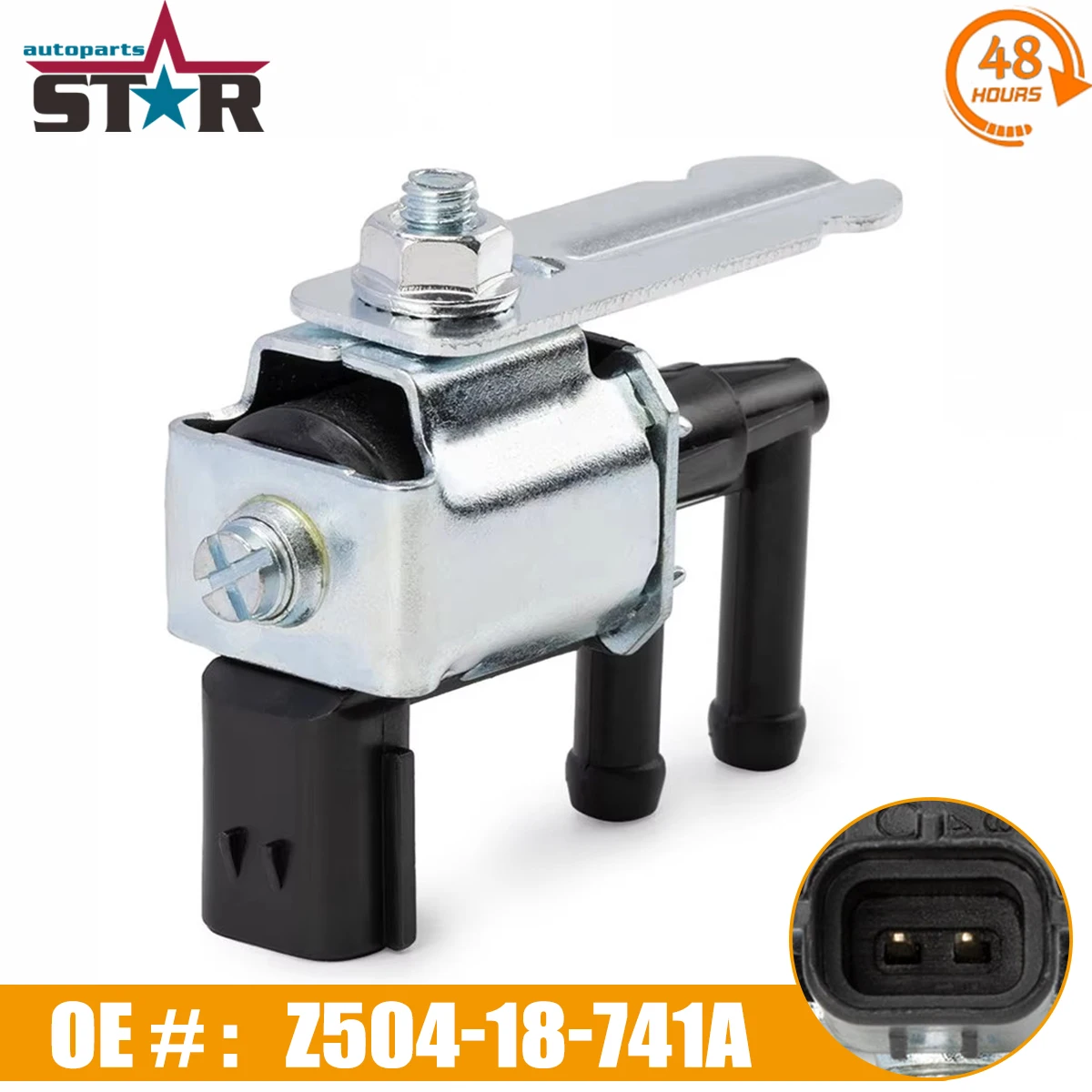

vcera som napoli nahodil solenoid cinska edicia z aliexpresu s ekonomickeho dovodu nove stoji cca 55€ ale kvoli nasteve som to nedokoncil dnes to dokoncim a dam testovaciu jazdu a dam vediet co ako , este skusim jednu jazdu s mierne pootvorenym vieckom na nadrzi.
solenoid novy je na mieste skoda ze neni 32 stupnov vonku aby bolo peklo kedy auto stracalo vykon bolo 18, ale mam pocit ze to ide lepsie od nizkych otacok aj spotreba klesala aj ozilo to auto na tretiom stupni pri 2500 ot/min sa ochotne zbieralo predym sa mu moc nechcelo
ano zbieralo sa lahsie od spodu ale ci to bolo tymi 18 C skoda ze som to neobjednal este skorsie aby som chytil tie tepla ,testovacia jazda cca 5oKM mesto dialnica okresky a slo stale rovnako moc velky nebol a mala zmena bola .prikladam cislo dielu Z50418741A

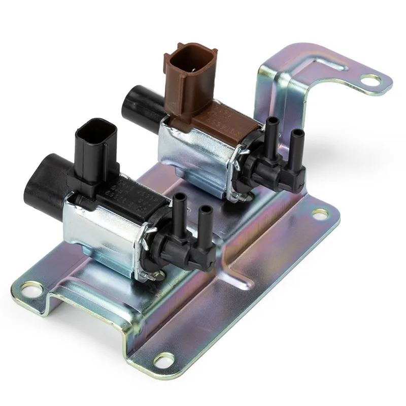

Tak balíček z Číny dorazil, zatím jsem vyměnil ten od EVAP canistru (už dost hlasitě cvakal) budu pozorovat a o víkendu vyměním zbytek
@ no_hits dufam vydrzi viac ako mne cinska vaha vzduchu 10 dni 😁 ja mam tiez cinu nedavno som robil cestu cez celu republiku bratislava michalovce a spat a drzia zatial tie solenoid spotreba priemerka 8.5 na sto na konci cesty
Zatiaľ len v daždivom počasí po výmene tých dvoch solenoidov ale mám pocit že cukanie prestalo, možno placebo
Dnes jsem ještě vyměnil ty ostatní dva solenoidy
