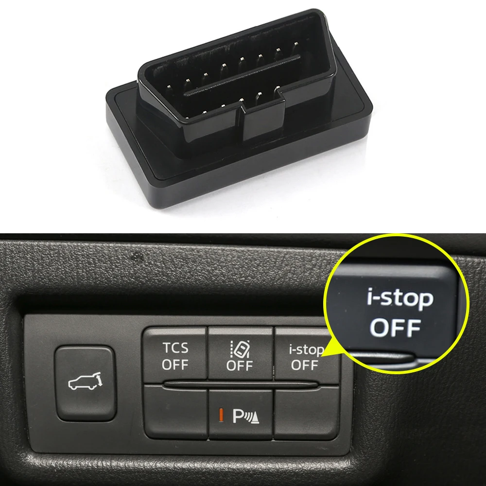

Keďže na SK neviem o nikom, kto deaktivuje i-stop, tak som skúsil od číňana kúpiť túto krabičku, dnes dorazila a namontovaná, vlastne jednoducho len zasunutá (plug and play). Fakt funguje tak, ako je v ponuke deklarované. Naviac, čo som nečakal, okrem vypnutia i-stop, auto signalizuje bežiaci motor pri otvorení dverí 6x bliknutím smerovkami. V prípade potreby sa dá jednoducho stlačením tlačidla znova dočasne aktivovať i-stop, po naštartovaní sa vždy vráti do vypnutého stavu i-stop, takže presne je to reverzné, ako tu niekto vyššie po tom túžil :) Trvale vypnuté a stlačením i-stop dočasne zapnuté. Keď pôjdem na servis, iba vytiahnem... Zatiaľ super ;) Aj s poštou za 25€.
Zobrazit přílohu 32968 Zobrazit přílohu 32969
Tiež ju mám cca 4 mesiace a funguje zatiaľ bez chýb...:)
