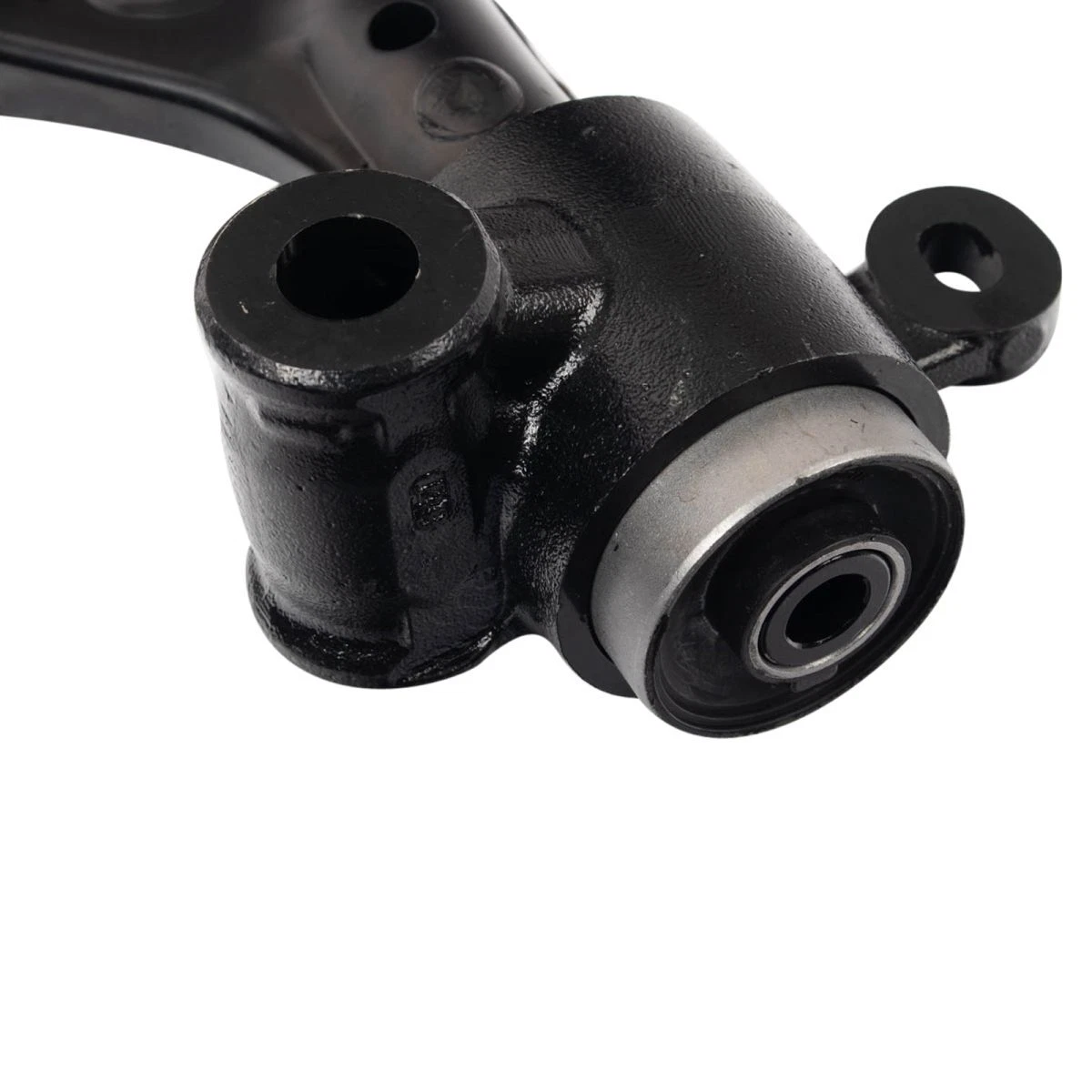

Zásadnú poddimenzovanú vec čo som objavil je iba ten zadný silentblok ramena a našiel som aj krajšie obrázky kde je krásne vidieť čo to robí...
Z jednej strany vidieť ako je silentblok unavený a z druhej strany je krásne vidieť ako sa to rameno hýbe do strán a je očistené od výstupkov gumy silentbloku. Keby tie gumené výstupky v silenbloku opierali o rameno tak by to bolo OK, ale je tam medzera a tá dovolí aby to rameno uhlo. Ten pohyb v tom silentbloku je možno 2mm na každú stranu, čo u axialneho tiahla urobí daleko menej, ale aj to v pohode stačí na vytvorenie vibrácii.
Ono to rameno uhýba do strán aj v zákrutách, pri parkovaní a vytočeném volante a tak isto aj pri brzdení
A hovorím to preto, lebo sa tu sťažujú ludia že sa to dialo u nového auta čo má 35tkm, kde by som vylúčil opotrebované ložiská/náboje. Môže sa opotrebiť aj náboj, ale nie plošne. Tých čo tu riešia vibracie je ako maku a kludne to môžu rozvibrovať aj nie úplne dokonale vyvážené kolesá a preto tu riešili ludia Huntera a podobné veci.
Dalo by sa vyskúšať jednoduché riešenie, vložiť dva polmesiace AL plechu medzi rameno a tú gumu silentbloku a na kraj ramena omotať pásku aby nevypadli a hned sa zistí či nezmiznú vibracie. Ja hovorím že pri brzdení to tam klepe o 100 šesť
PS: mne je len divné že to dávno niekto nezbadal a logicky neusúdil že sa na to treba zamerať, lebo dať tam druhý nemusí pomôcť, zvlášť ak ten druhý je lacná náhrada a nie originál. S neoriginálnymi som sa opálil aj u Subaru...
Mazda6gj.jpg SIDEM-851639-TULEJA-WAHACZA-PRZOD-PRAWY-MAZDA-Numer-katalogowy-czesci-851639.jpg
...a pre istotu ešte vložím obrázky ramena z opačnej strany. Tam je rovanko vidieť ako je ošúchaná špina a z druhej strany je rozthnutý.
Keby niekto chcel argumentovať že on roztrhnutý nemá, tak neroztrhnutý ešte neznamená že nie je unavený a ako som napísal je polovičný voči tomu čo má GG/GH.
Ked sa u jednoho auta riešia opakovane, brzdy a výmena pomôže na 10tkm tak je treba hladať chybu inde a nie v brzdach a píšem to preto, lebo sa to rieši aj u iných áut a velmi často sú to práve unavené silentbloky a pre istotu aby ma niekto nechytal za slovíčko, tak výmena komplet ramena s novými uloženiami nemusí zabrať ak to je neoriginálne, lebo neoriginálne silentbloky sú kvalitou dosť na prd.
Na vymedzenie by sa dal vyrobiť napríklad aj nejaký kus zo silonu a zafrezovať do neho drážky, ale nie každý má prístup k strojom že by mu to niekto ufušoval zadarmo, preto som napísal jednoduché sedliacke riešenie na prasáka, ktoré splní účel na "vyskúšanie"...
Skrátka vraziť tam niečo čo vymedzí tie medzery a zaistiť to voči vypadnutiu

Nie, tým že ten silentblok je poddimenzovaný, tak pri brzdení ti rozkmita rameno a to zasa cez axialne tiahlo rozvibruje volant aj napriek tomu že sú brzdy OK!!!
Píšem to dookola - pri brzdení sa celé rameno tlačí dozadu, na ramene je tehlica a na nej cez čap riadenia axialne tiahlo spojené na tvrdo s riadením.
Tým že brzdíš potlačiš celé zavesenie kolesa dozadu, ale zároven axialne tiahlo tlačí do riadenia. Zdvihni si predné kolesá do luftu, sadni za volant a niekto nech ti kopne do kolesa z boku tak aby sa akože otočilo, no a to kopnutie z jednej strany pootočí kludne volant.
Urobil som kvôli tomu čmáranicu v CAD aby si videl čo sa deje pri brzdení, ono sa to akoby otáča okolo predného silentbloku ramena a je krásne vidieť že sa posunie axialne tiahlo smerom doprava a to všetko preto že ten zadný silentblok ramena ho neudrží vo svojej polohe. To isté sa deje na opačnej strane, ale zrkadlovo, teda obe axialne tiahla tlačia do riadenia proti sebe, povieš si že by sa to malo v podsate anulovať...
Len že to by museli byť identické adhézne podmienky, dokonale rovná cesta, úplne zhodne unavené silentbloky, úplne zhodne opotrebené brzdy....
Len že nie sú...
A preto sa to bije - raz to pretlačí lavá strana a hned obratom zasa opačná, celé to tam vibruje a cez axialne tiahla sa to prenáša do riadenia a nasledne do volantu, kde cítiš vibrácie, kopanie a problém pripisuješ brzdám, lebo sa to deje vlastne iba ked brzdíš...
Ty zvyšuješ tuhosť toho silentbloku preto aby si odstránil príčinu vibrácií (ja neviem kto tam vyššie napísal že Mazda uznala že ten silentblok je poddimenzovaný)
PS: treba sa znovu pozrieť na tú fotku ramena na vrchu tejto strany, ako sú tam pekne očistené plôšky aj napriek tomu že je tam medzera. Očistí sa to preto, lebo to celé vibruje a naráža o tú gumu a čím viac unavený silentblok tým väčšie vibracie. Brzdy môžete meniť o 100 šesť každých 10-15tkm, ale problém v brzdách nie je

Udělal jsem fotku na parkovišti na šikmé ploše s vytočeným raidem fotky zadních silen bloků. Pravda nejsou úplně KO ale do nového mají daleko.
J.
Pri jazde priamo to silentblok udrží, ale v zákrutách sa už vychyluje, ale je to plynulé a obe strany uhýbajú spoločne do jednej strany. Samozrejme to "kazí" geometriu, ale sú to zanedbateľné odchýlky, tak isto aj pri brzdení.
Keď sa ale brzdí, tak sa obe strany tlačia dozadu a axialne tiahla tlačia proti sebe = celé sa to hýbe ako sú červené čiary a to spôsobuje tie vibrácie do volantu
Ok co si myslíš dle fotek je to ko nebo to vydrží ? Nemohu dohledat NM na ty šrouby... nemáš někde ? Dík
Na skúšku tam vlož niečo čím vymedzíš tú medzeru aby sa to nedokázalo rozkmitať, kúsok plastu, skrátka niečo čo tam vojde a dokážeš to zafifovať aby to nevypadlo.
Utiahnutie skrutiek som nikdy neriešil momentovým klúčom, pokial sa to netýkalo motora a utiahnutia do hliníku, v podstate 95% uťahujem od ruky...
Našiel som krásnu fotku komplet prednej nápravy, každý si môže pozrieť ako to je "prepojené" na volant.
Rameno, na ramene tehlica s nábojom a cez čap riadenia + axialne tiahlo do riadenia..
