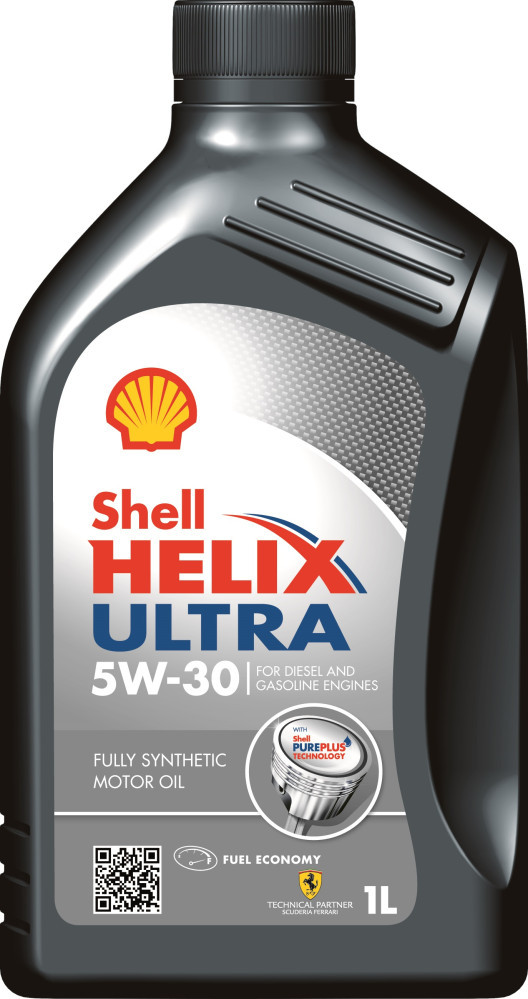

A bude hůř. Buď super eko A5/B5 nebo C3 a vyšší...? Ovšem na druhou stranu není C3 jako C3..... Některé např. výrazně překračují standardní hodnoty TBN pro ACEA C3 (>=6). Shora uvedený Ravenol má TBN 8,6 a mnou používaný Shell 8, kdy průměr u srovnatelných olejů je skutečně 6+- a průměr u ACEA A3 je 10 a s tím už se dá žít. Z nezávislého testu Shellu Helix Ultra ECT 5W-30 laboratoří v Polsku bylo zjištěno, že index viskozity při 100°C má tento Shell 191, namísto deklarovaných 174, což ho dokonce dostává na samou horní hranici SAE 40! Ve shrnutí ho laboratoř doporučuje jako výbornou volbu pro nová vozidla...

Po samostudiu zde na fóru jsem v květnu vybral 5W-30 Shell Helix Ultra ECT C3, API SN, ACEA C3. Vím, že by byl lepší A3 (vyšší hodnota TBN, množství saps), ale těch jsem již při dodržení spec. 5W-30, API SN moc nenašel.
Ještě furt se dá koupit Ultra A3/B4
Na něj jsem už taky koukal, ale trochu mě mate specifikace API... někde píšou SM/CF, někde SL/CF, někde SN/CF a na fotce obalu je SL/CF? A teď babo raď....
Je to SL a jeho výroba už končí (možná je už i ukončena).

Díky...a to je právě ono. Člověk se dopracuje k nějakému vyhovujícímu oleji, začne ho používat, po čase výrobce ukončí výrobu a hledání začne nanovo ? Nicméně myslíš, že ty C3 s TBN přes 8 (Shell, Ravenol) jsou špatné?
