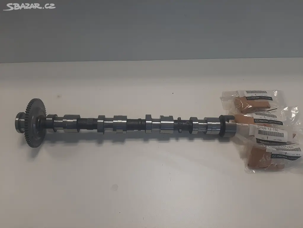

Zdar borci, našli jsme ohoblovanou výfukovou vačku, viz foto. Tak snad je to příčina problému. Vstřiky byly na diagnostice a prý jsou ok.
Kde se dá taková vačka sehnat? Určitě už to někdo řešil.
Zobrazit přílohu 41748 Zobrazit přílohu 41749
Byla nějaká příčina pro kontrolu nebo jenom tak?
Vačky jsem viděl na polském allegru, jak druhovýroba tak OEM za přijatelnou cenu.
No důvod hledání "něčeho" je to, že se často zanáší DPF a vypaluje každých 50km. Jinak motor jel normálně a to, že se otevírá jen jeden výfukový ventil nebylo na chodu motoru vůbec poznat.
Common problem - tzv. vitaj v klube - nejak podobne som mal obrúsenú vačku aj ja a musel som meniť aj vahadlá. (rovnako nebolo absolútne nič poznať!! dokým som tomu nedával 160 km/h+ ) No problém s častými regeneráciami mi to nevyriešilo - aj po oprave som regeneroval po cca 70km, zlom nastal až po výmene vstrekovačov za nové, kedy som dosiahol 180-250km a po odstavení EGR to stúplo až na 320-405km (vždy to spúšťa PM_GEN po 5.6 až 6 g/l, pričom PM_ACC_DSD mám tak od 1,5-2.0 g/l).
Já jsem vačku našel v mazda Pavlice tady, ale nevím, jestli je to ona.
Za predpokladu, že Mazda 6 GJ 2,2D 129kW AT 2016 má identický motor SH01 od 2012-3, tak to bude ok.
Mňa mechanik presvedčil, že mám ísť cez autopalace a rozhodne nemám kupovať diely z allegra, ktoré môžu byť scam
a príde nejaká opieskovaná verzia. Ale ja ako spotrebiteľ to neviem posúdiť a možno je to v poriadku a dá sa pekne ušetriť. Na tieto mazdy treba mať mechanika na ktorého sa dá spoľahnúť inak ten diesel rovno zahodiť...
Zobrazit přílohu 41751
Ahoj, na kolik originál vstřiky vyjdou? Bylo potřeba měnit trubky? Dík
Ahoj, cena za kus sa pohybuje medzi 750-1000 € ,trubky mám vymenené tiež. (podľa VIN-ka mám SH0113H50)
Pri takejto cenovke skôr prichádza do úvahy repas (okolo 200 €) alebo z druhej ruky - čo je aj môj prípad.
Pro info. Výměna vačky příliš nepomohla. Snížila se celková spotřeba, ujetá vzdálenost mezi vypalováním se prodloužila asi o 20%, ale pořád vypaluju po asi 70-90km. Ti, co si myslí, že ojetá vačka se týká jen aut 2012-2013, tak není to pravda. Tohle je 2016 druhý FL a vačka byla v háji taky.
