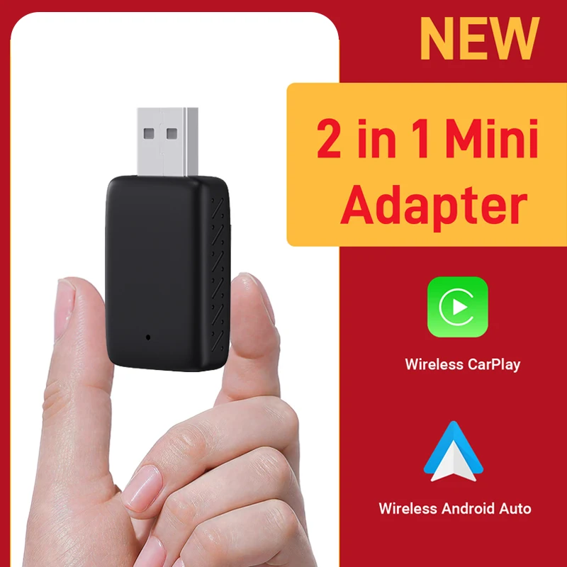

má to v autě @Zdenda. Řeknu to tak, pokud máš obrazovku bez dotyku, stačí klasickej wireless s USB-C za těch cca 1700 Kč (cca 74€). Pokud máš dotykovej displej, můžeš zkusit ten plnohodnotnej android s netfixem, nevýhoda je že potřebuje hotspot

Aha wireless USB-C bez netflixu. - odkaz na tuto verzi by byl? Kuknu jestli koupím Netflixovou nebo tu co máš ty.
V podstatě wireless je netflixová taky ať už ve video režimu nebo CP?
