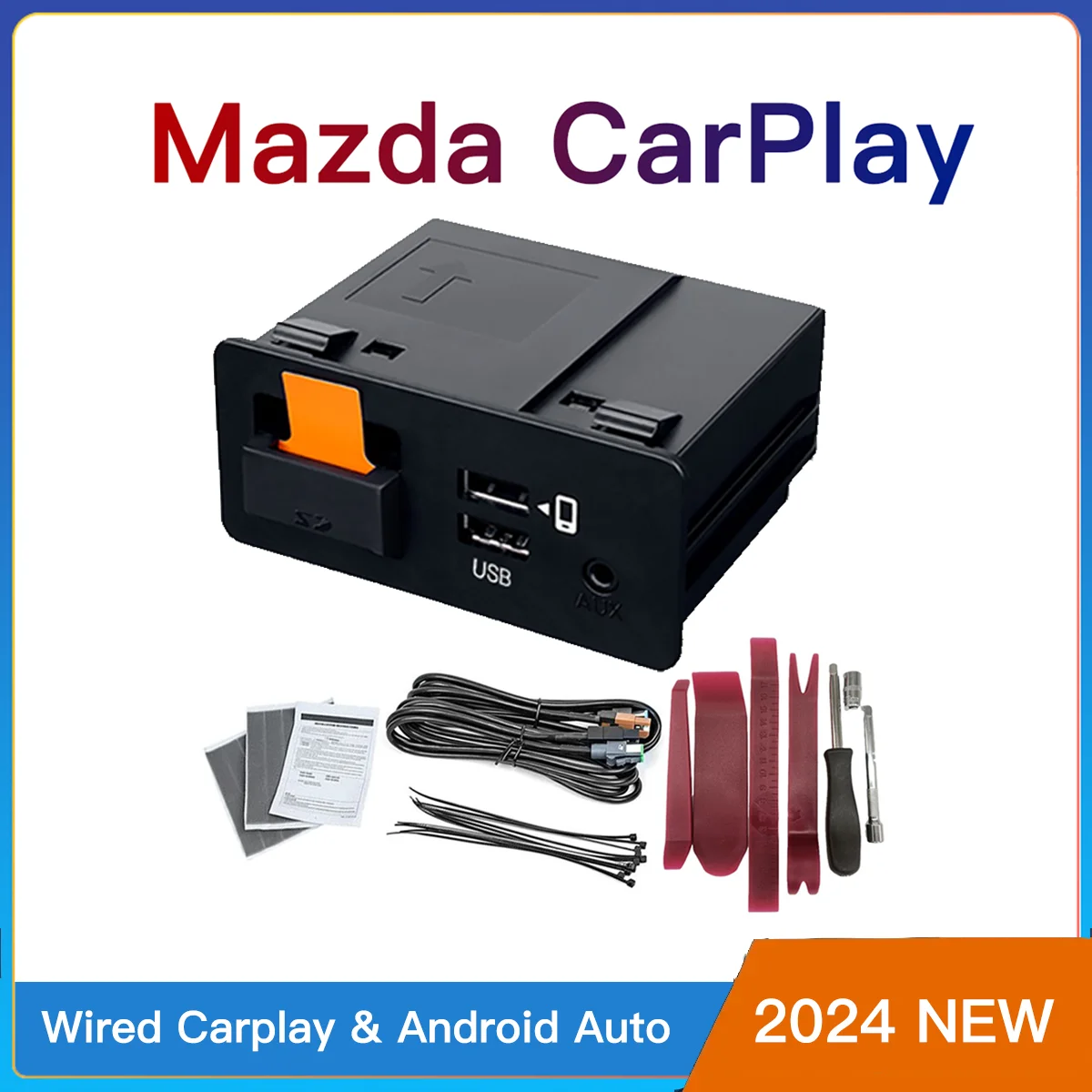

Nejčastěji je nutné laborovat s kabely. Některé mě nešli vůbec a jiné často odpojovali. Až sem narazil na takový co funguje vždy a všude. V telefonu tuším povolit ladění USB. Taky jestli byla správně zapojena nová kabeláž...
Zašedlý znamená že CMU to podporuje ale není připojeno. Ideálně používat originální kabel a v iOS musí být povolená Siri
Pod krytem SD karty bohužel nic nemám.
Kabelů jsem teď vyzkoušel snad 10 ani jeden neskončil úspěšně, zkusil jsem i známého novější telefon opět vyzkoušeny 3 kabely bez úspěchu.
Ještě doplním že jsem společně s retrofitem kupoval https://vi.aliexpress.com/item/1005...t_main.11.3c4a1802dGcmrr&gatewayAdapt=glo2vnm , za hodinku vyzkouším v jiné mazdě, zda to vůbec funguje.

Zkusil jsem i odpojit a zapojit kabeláž ale taky nic.
V druhé mazdě wireless zařízení funguje v pořádku, můj telefon se propojil v pohodě, kabel co jsem zkoušel svůj taky fungoval bez problému.
@krimes152 je to verze P2 takže jen kabel se slabým nabíjením viz první příspěvek
