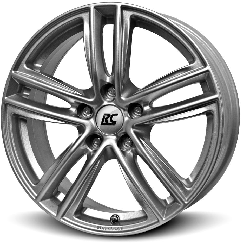

Bol by niekto kto má taký rozmer ochotný mi poslať pár fotiek ako vyzerá koleso 7Jx18 s 225/50 pneu?
Plánujem celoročné Continental 2 a disky
A 7.5J nerobia až 8J.
Ďakujem
Viackrát som tu videl odporúčanie na vyvažovačku hunter, predajňa kde idem objednať disky a pneu ju má. Ma zmysel pri novej sade dať 50e na toto vyváženie?
