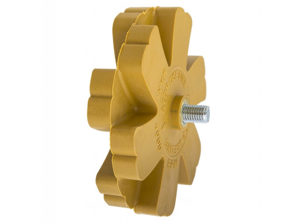

Čím efektivně sundaváte ty zbytky lepící pásky od vyvažujícího závaží na discích? Já se s tím pachtím pomocí benzinového čistidla / IPA (Isopropylalkohol) a narušuji to umělou špachtlí. Když je to zbytek po 2-4 obdélníčkách, tak mi to nepřišlo, ale teď jsem sundaval pásky i po deseti :pensive: V servisu to neřeší vůbec, resp. tři různé a třikrát to nechali být.

Když sundají třeba 2 závaží z pěti, tak tam to lepidlo nechám. Když v okolí jiné závaží není, tak to vezmu vapkou, dolů to jde dobře. A na to malé dofukování (0,1-0,3 bar) mám také ruční xiaomi kompresor. Jinak mám v garáži nějaký bezolejový kompresor do elektriky.
@mabu je na to závaží takový gumový kotouč do vrtačky. Když to člověk udělá s citem tak ani ten disk neodře...
Paráda, děkuji, kotouček na vrtačku (už jsem našel i adaptér na závit) bude to pravé (!)
