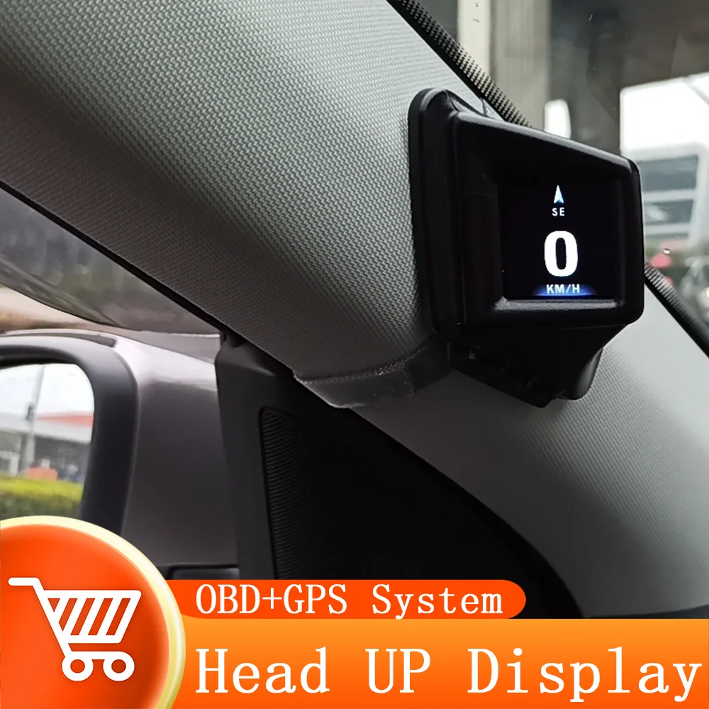

Případně nějaký OBD gauge
Díky za doporučení, ale nikde nemůžu dohledat žádné OBD co by ukazovalo teplotu oleje, pouze "Coolant temperature". Voda se zahřeje o moc rychleji než olej v motoru ne? Nechápu proč to Mazdy nemůžou mít normáně integrované... Třeba slepice to mají přímo v hlavním displayi...
Ve ForScanu Lite si navolíš v nástěnce, co chceš, včetě PIDu EOT. Nalinkovaný OBD displej to má podle parametrů umět taky, poslední položka. Pro jistotu se zeptej Číňana.
Podle tohoto Youtube žádný problém
Tak nevím, co nemůžeš dohledat... ?‍♂️
