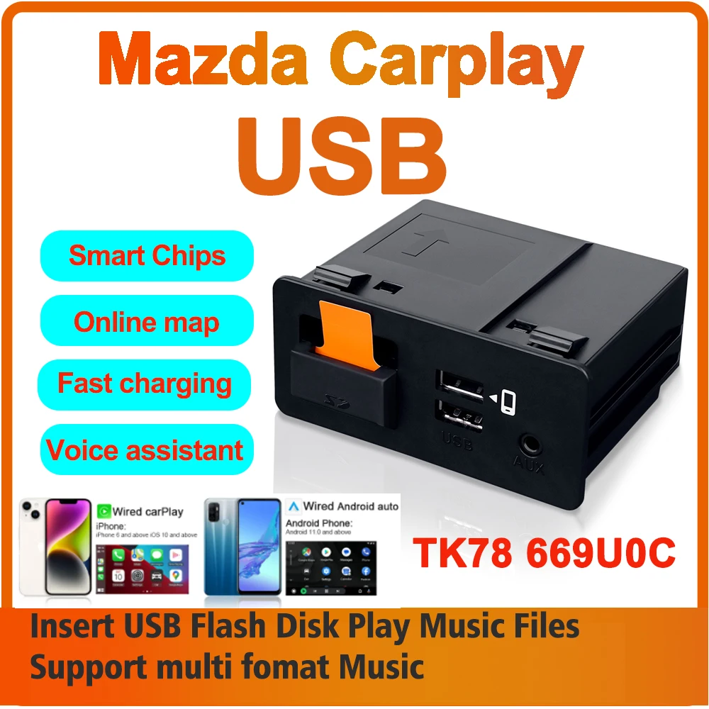

Pokud máš v autě vyměněnou tuto škatuli v loketce https://tinyurl.com/ywsxzwyr (odkaz na aliexpress) která ještě neměla usb c (ty s usb c už myslím jsou všechny bezdratově propojitelné) tak je třeba pro bezdrát funkci připojit třeba tento dongl který mám já a funguje naprosto skvěle https://tinyurl.com/bp8wz9n2

V návodu mě zaseklo právě to upozornění na 2 kabely v popisku viz první obr. Tak jsem to rozebral a kabely tam mám dva.
Je to tedy v pohodě a půjde mi jen vyměnit krabičku v opěrce kus za kus? Palubovku kvůli tomu určitě rozebírat nechci až k řídící jednotce, ale tohle vyměnit bych měl zvládnout. Verzi infotainmentu mám 74. 00.311 EU, tu jsem už upgradovat dle návodu zde ve fóru.

Vypadá to že už máš modul výměněn, pokud není bezdratovej a koupíš bezdrát, mělo by stačit prohodit moduly. Nebo máš bezdrát a stačí u karty jen přepnout spínač
nechal jsem si ho tam dávat když jsem kupoval auto v 02/2019 přímo Mazdou, řekl bych že to bezdrátové nemá. Minimálně to nabíjí pomalu (z USB to ani telefon neudrží naživu pro navigaci a musím jen přes 12V zapalovač a rychlonabijecku tam), tedy počítám že to ten nový bezdrat není.
Ani to nemá přepínač.
Zkoušel to někdo objednat a nainstaloval s Androidem? V komentářích na aliexpressu psali, že to s iPhone frčí ale s Androidem ne.
aha tak vyměníš jen modul. Zvladá i 15W nabíjení tuším

No upřímně dej vědět pač sem na tom stejně jako ty to jest mám starší verzi bez přepínání a hlavně s těmi pomalými USB.
Ten Bezdrát tolik neřeším ale to USB C pokud nabíjí až 15W tak to by smysl koupit rozhodně mělo. Hlavně pak stačí jen vycvaknout ten modul v loketce a vyměnit ho za nový.
no já se to stále zdráhám objednat díky tomu jak tam psali, že to blbne s Androidem. Na ten bezdrat už jsem si zvykl a do kabelu telefon zapojují jen na větší vzdálenosti.
Jestli to někdo objednával a zkoušel s Androidem že to bezproblémové frčí jako stará krabička přes kabel, tak by mě to dost ujistilo.
Má s tím někdo reálnou zkušenost???
Ahoj,
tak jsem koupil tu Wireless AA krabičku jak jsem psal výše z alíka a po cca 3 týdnech používání jsem nenarazil na žádný problém. Vypadá to že vše funguje jak má. Neměl jsem zatím nějakou delší cestu, abych otestoval to výkonnější nabíjení, ale i na krátkých trasách mi procenta přibývají přes ten USB-C port, což se u starší verze nedělo. Používám s Android telefonem.
Tedy za sebe můžu doporučit. Vyřadil jsem z provozu Carlink KIT AA nadstavbu a zbyla mi tedy i originální Wired Android Auto co mi instalovala při koupi auta přímo Mazda. Mám to včetně veškerých potřebných kabelů pro instalaci, izolace atd. (já již měl dvojí kabely zavedeny, tedy jen jsem ji přepojoval a rozebíral jen područku a ne celý střed až k palubovce).
Kdyby měl někdo zájem o tu Wired AA, tak klidně napište na SZ, jinak mi bude ležet jako záloha v garáži.
Taky přemýšlím o této inovaci. Respektive AA modul mám už v autě včetně kabeláže ale ten bez wirelles pár let a funguje výborně. Takže pro výměnu opravdu stačí jen vyměnit ten modul v loketce? Jedině co mě štve že je nutnost přepínat kabel vs bezdrát. Nechápu ani jako ajtak proč je zde ta nutnost přepínače.
Modul v loketce + od obrazovky další kabel resp 2 (původní 1 se odpojí a vynechá)
Ty jsi nečetl asi pořádně můj příspěvek Píšu že už tam několik let mám modul AA z Ali logicky včetně kabeláže a teď přemýšlím o výměně jen toho nového modulu co umí wirelles a USB-C. Takže výměna jen toho modulu...
A ten co není wireless má taky 2 kabely? To jsem právě nevěděl, myslel jsem že to má jen ten wireless. Ale když se zamyslím, tak logicky to musí být stejný :D
Přesně. Výměna kabelu stejná jako u té verze wirelles. Takže tohle by mělo být stejný jako u kolegy výše a mělo by stačit vyměnit jen ten USB hub.
@Crazy je to tak vid? Stačí původní kabely když už jsem měnil jednou za AA z Ali akorát že neumí bezdrát a USB-C... Stačí vyměnit hub v loketce?
