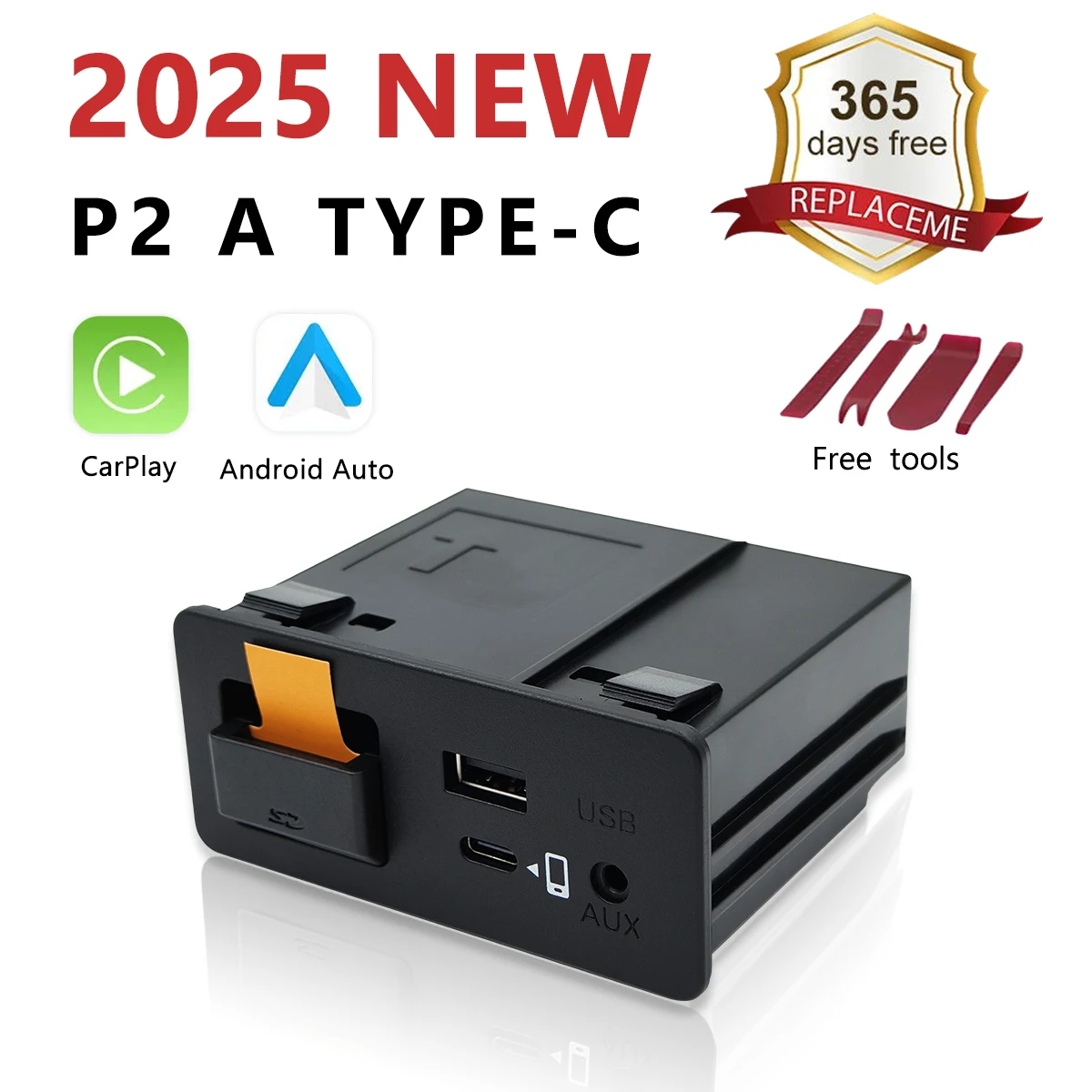

TK78-66-9U0C je zatím nedostupné, doporučená MOC 2024 Kč, nákup 1720,40. C830-V6-60Z také zatím nedostupné, 1458,00, 1239,30. Na skladě by měly být od 33 KT. Montážní čas je 1,1 h bez update SW, 1,4 h s update. Update SW na 70.00.021A je nutný předtím, než se kabely namontují (If the software version is not v70.00.21 or later, be sure to update the software. Once the CMU has been attached to the CarPlay/Android Auto-compatible USB hub, the software cannot be updated.).

Nemáte někdo zkušenost v Mazdě s tímto mini USB donglem? Pokud to funguje a v průběhu navigace to neodpojuje či nepadá, tak by to mohla být fajn věc.
Kup si ho pře Alika,prodává to v Německu překupník a stejně ti přijde z Alika akorát dáš o litr víc.
No koukal jsem že se nově dělá retro fit kit co umožňuje už wirelles i wired současně s prepinacem +USB C takže to by nakonec mělo být čistší řešení pouhou výměnou v loketce.
Zdar.
Takže následující info o dongl z Kauflandu. Nepřišel ten, co je na obrázku. Trvalo to celkem dost dlouho než se spároval. Po naběhnutí se každých 10 minut odpojí. Zkoumal jsem co je špatně a zřejmě je to vysokou teplotou USB dongl. Požádal jsem o vrácení peněz, ale prej je to s nima obtížné, tak uvidíme .Později napíšu jak to dopadlo. Za cenu 1250 je to šunt který vám stejně příjde z Aliexpresu kde stojí 350 Kč. Překupník z Německa ani nemá prodejní adresu. Kaufland je jenom zprostředkovatel. Pokud to někdo bude číst a má podobné zkušenosti ozvěte se. Jinak bych rád kdyby někdo písnul co koupit za dobrej peníz. Motorola se zdá celkem dobrá, ale prej má svoji baterku která nic nevydrží a je drahá.
