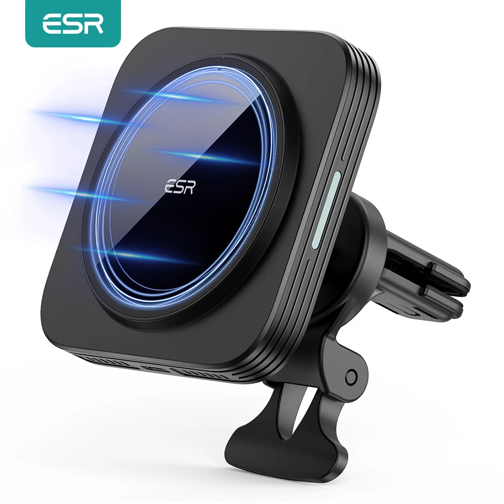

Mam v mazdě bezdrátovou nabíječku od značky ESR (mag safe/magnet)… nejlevneji vychazi z aliexpresu a funguje super uz nekolik let

O te bezdratove nabijecce premyslim taky, netusite, jestli se da sehnat nekde v EU a nemusim si ji posilat ze Singapuru? :D
Chci tuto - https://mikstoreph.com/products/cx5-2018-2021-oem-wireless-charging-pad a podle fotek od @jvejskrab to vypada na ni :)
Zatím nevím o nikom, kdo by to v EU prodával, ale zase tolik jsem to nestudoval :-) Na CX5 mám skladem dva různé typy, ale tohle je ještě nějaký třetí a vypádá tedy skoro nejlíp z těch všech, musim uznat :-)
Odkaz?
CZK 899.06 30% Off | ESR HaloLock Magnetic Wireless Car Charger Mount for iPhone 13 Pro Max Phone Holder Compatible with Magsafe Car Wireless Charger
Sent from my iPhone using Tapatalk
Jo ták...tak to ne, tyhle držáky do výdechu fakt v autě nechci. Je to příšerný retro a zkazí to dojem z celého interiéru. Já sháněl něco, co se instaluje místo přední přihrádky, ale na BN vpodstatě nic neexistuje, takže na to kašlu. Zase tolik mi to neschází.
